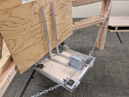

Escalada
Esto no fue tanto un prototipo como una prueba. Teníamos un chasis antiguo que colgamos de la cadena para ver cómo afecta el CG a una posición de sujeción cerca de la trampa.

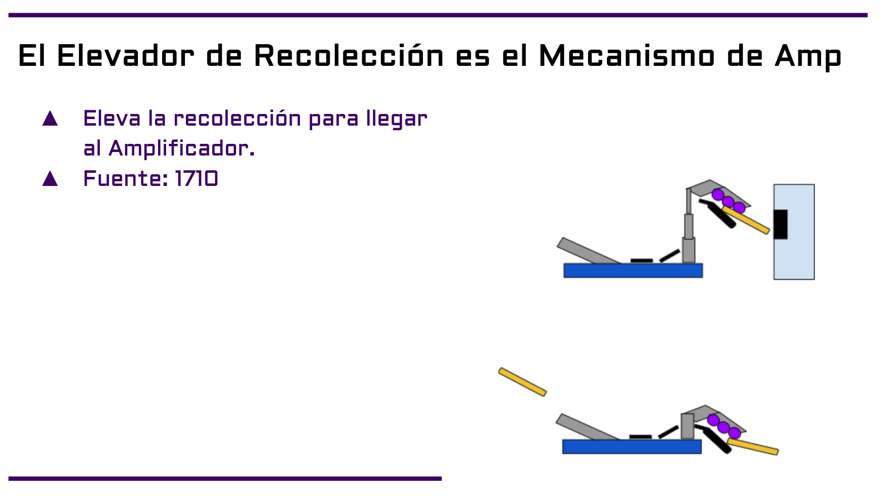

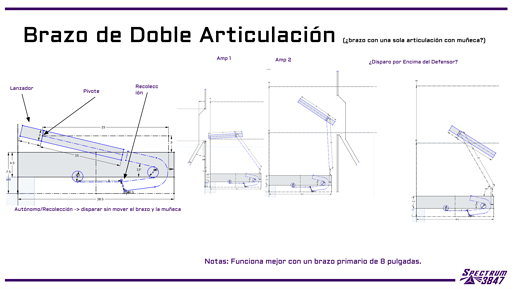

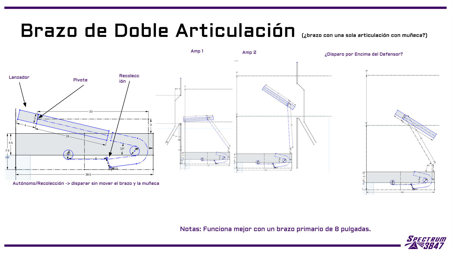

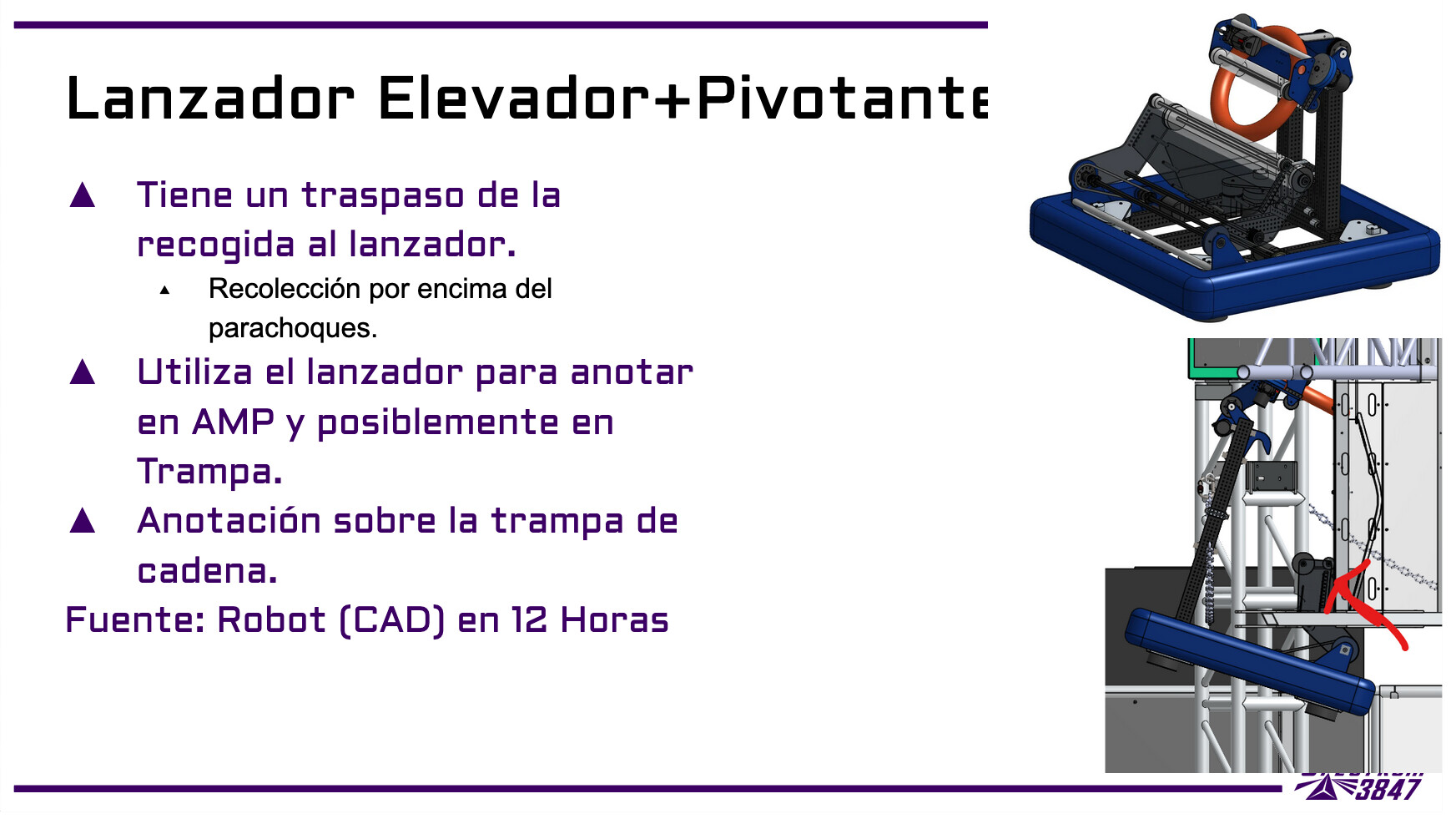

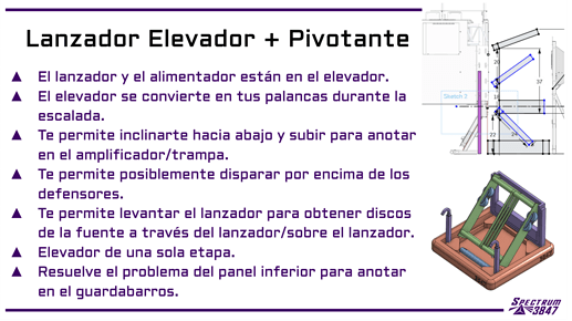

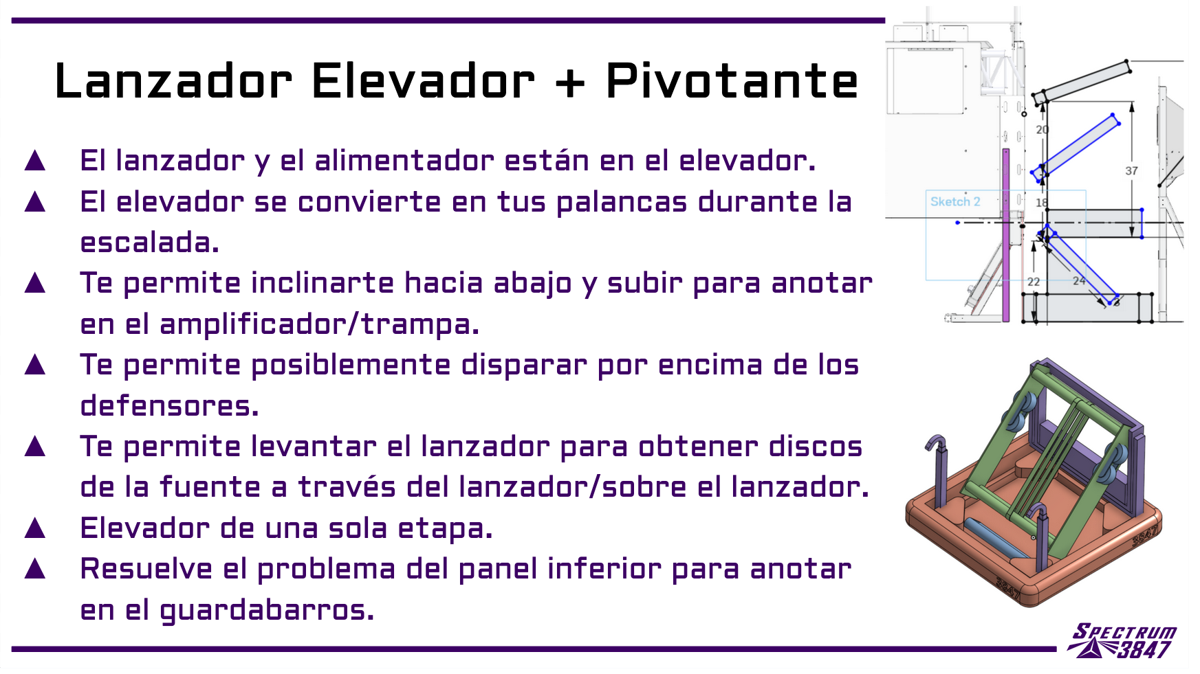

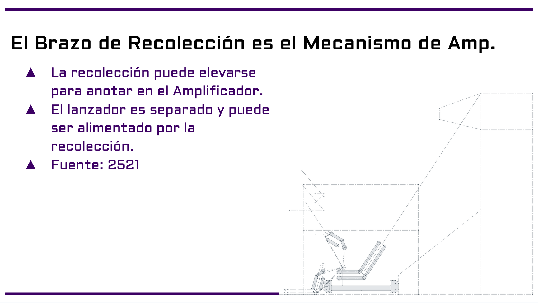

Resumen de Diseño
Enumeramos algunos tipos de robots que hemos visto, dibujado, hablado, etc. Las diapositivas están vinculadas con su fuente para diseños del año actual.
Actualmente nos inclinamos hacia un tipo de robot lanzador con elevador+pivotante, utilizaría su lanzador de ángulo ajustable y elevador para anotar en el amplificador y luego en la trampa una vez que haya escalado.
